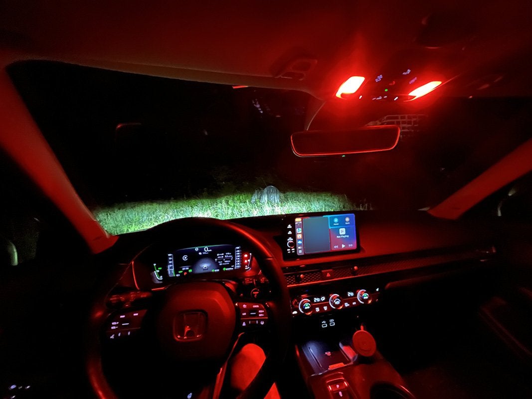

Comme l'a dit CrimsonNic22, vous ne pouvez pas changer les ampoules des plafonniers intérieurs car elles sont soudées. Vous pourriez les ressouder ou ajouter un film rouge.
Je l'ai fait sur le mien mais j'ai malheureusement oublié de prendre des photos du processus, ce n'est cependant pas trop difficile. J'ajouterai une autre couche de film rouge car je trouve l'état actuel (non visible sur la photo) un peu trop clair, plutôt une couleur rose.
Je prendrai des photos de la procédure quand j'y arriverai.
#8 ·
Comme l'a dit CrimsonNic22, vous ne pouvez pas changer les ampoules des feux de dôme intérieurs car elles sont soudées. Vous pourriez les ressouder ou ajouter une feuille rouge.
Je l'ai fait sur la mienne mais j'ai malheureusement oublié de prendre des photos du processus, ce n'est cependant pas trop difficile. J'ajouterai une autre couche de feuille rouge car je trouve l'état actuel (non visible sur la photo) un peu trop clair, plutôt une couleur rose.
Où as-tu eu la feuille ? Ça rend bien.
#9 · (Edited)
C'est du "papier d'aluminium rouge" aléatoire d'Amazon.
J'ai donc ajouté la troisième couche de papier d'aluminium (j'en avais aussi auparavant, mais ce n'était pas assez rouge à mon goût) et je l'ai également ajoutée à l'éclairage de la coupole arrière.
